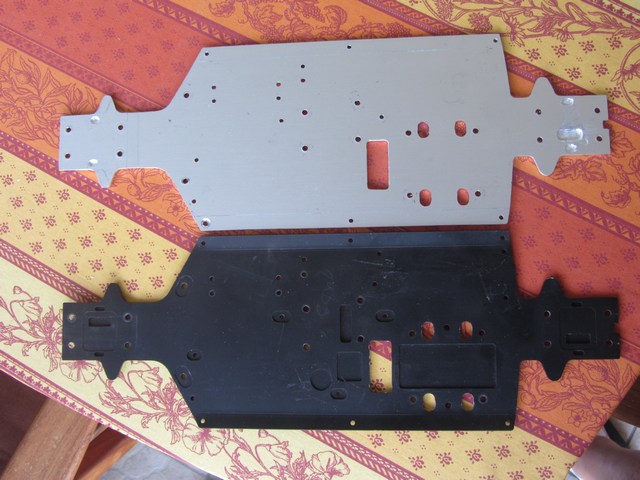

Alors voila je me lance.
Je roule aujourd’hui avec un RC8-E 4x4 (bien sûr) et un RC8T-E (4x4 aussi) le tout en 4S.
Le projet est de réaliser un TT 1/8 4x2 brushless. La base de départ est donc un RC8-E 4x4 brushless (j’ai beaucoup de pièces). Ça permet de limiter les couts.
Toujours pour limiter le cout de départ (c’est ma femme qui va être contente) je pars sur une alimentation en 4S comme ça j’utiliserai mes accus.
Comme moteur je ne sais pas trop. J’hésite entre un 1800Kv, un 1900Kv ou un 2000Kv.
Comme contrôleur j’ai retenu le XERUN 150A. J’ai hésité avec le 120A mais celui-ci ne vas pas jusqu’à 6S, et si plus tard je décide de changer de moteur et d’accus je serai prêt.
Le châssis que j’ai réalisé pour le 4x2 est un peu plus long que celui du 4x4 pour avoir de la stabilité. Le pli sous la cellule avant a été porté à 20°. A part ça tout le reste reprend les caractéristiques du 4x4. c'est le premier châssis et d'autres suivront peut être avec des modifications.
Il me reste encore beaucoup de pièces à réaliser : des cales pour les axes de triangles, les supports d’amortisseurs et surement pleins d’autres problèmes que j’ai même pas encore entre-aperçus.
Voici les photos du châssis avant le pliage :
et le voici au retour de l'atelier de mécanique. il est plié.

le châssis est plié à 20°, les étriers sont de 16° et sur la cellule avant l'axe des triangles inférieurs peut monter ou descendre au niveau de la cale avant et ainsi encore augmenter ou diminuer l'angle de châsse. sur les photos cet axe est parallèle au châssis.
