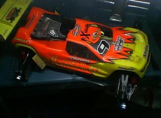

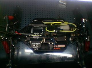

voici mon truggy un Mugen Seiki MBX5t qui se trouve entre les usa et les landes !!

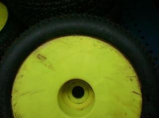

je réédite mon poste parce que je viens avoir une photos des pneu et cela confirme bien ce que tu me disais Nicolas !!
décalage de 17mm correspond à du 1/2 offset!!
