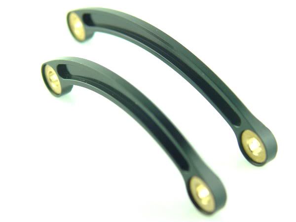

Pour en revenir à l'histoire de braquage, y'a aussi un autre truc à voir, c'est la barre ackermann... Moi j'y connais que dalle mais ca peut être interesant à préciser...

c'est trés schématique je sais.
sur certaines barres il y a plusieurs trous ou fixer les biellettes de directions.
si je me rappelle bien, plus tu es vers l'avant plus la voiture est directive et incisive, plus tu es vers l'arriere plus l'effet ackermann est important donc plus de stabilité en courbe et moins de directivité...

Sur un 8ight T, c'est ca:
Y'a 2 barres, une longue et une courte.
Ca permet de changer la démultiplication de la direction. Cette pièce est juste dérrière le support d'amortos avant.
Moi j'en ai une longue (plus stable, moins directeur), certains roulent avec la courte (plus directeur, moins stable).
On regardera pour savoir laquelle tu as.
